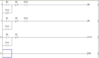

用一个自复位按钮加三个普通断电器可以做成的起停电路。 i可以用在PLC中,但不用任何功能指令,只是纯触点的。
单按钮起停.rar
(10 K) 下载次数:197
[ 此帖被xiejun8103在2011-01-24 10:55重新编辑 ]

用ALT指令不更好吗?
ld x0
out t0 kn
ldp t0
alt y0
http://fx1n-smart.taobao.com/ 山寨PLC专卖

这个不主要是用在PLC中,PLC中是没多大意义,功能指令太多了,但用在外围继电器电路中是很好用的,

用在继电器电路上还是蛮不错的,用PLC来做意义就不大了

在电工实用线路300例(人民邮电出版社)的83叶就有单个按钮的控制电路的!
