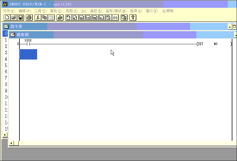

PLC以输入点X作为PLC的RUN/STOP开关,在一个程序转换到请按下图设置(注,输出Y是有特定的,FX2N-16MR是Y0--Y7, FX2N-32MR是Y0--Y17)记住,要设置完才能把程序写入PLC
