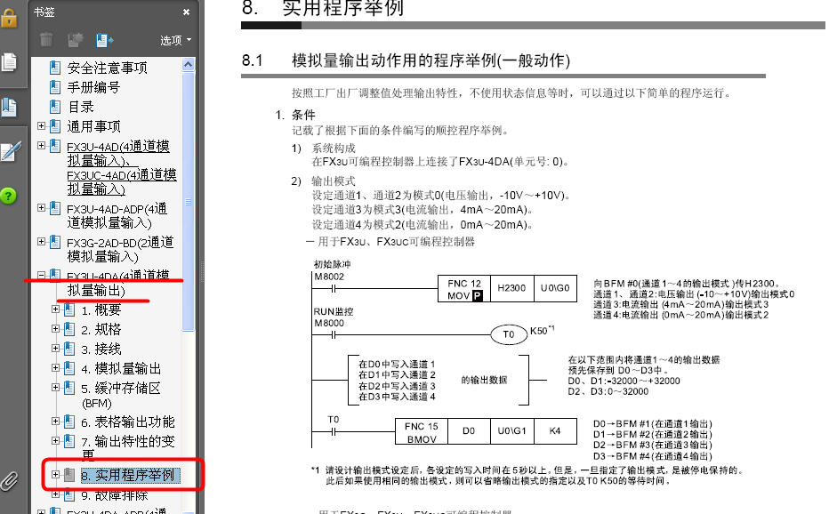

公司里用的是FX3U-16MT(基本单元)和FX3U-4AD-ADP(模拟量输入模块)、FX3U-4DA-ADP(模拟量输出模块)
请问如何从这两个模块中读出和发送数据
例 我需要从FX3U-4AD-ADP通道1中读出一个电流A1 通道2中读出一个电压 V1
从FX3U-4DA-ADP通道2中发送一个电压V2
如何编写程序

编程手册中有实例,先自己看看,完全问别人不太好,有不清楚的地方说出来,大家都能帮你

啊 我看了两天天手册了都没找到这方面的实例

随便看看手册,就看到了如下:
看样子工控行业门槛太低……………………
