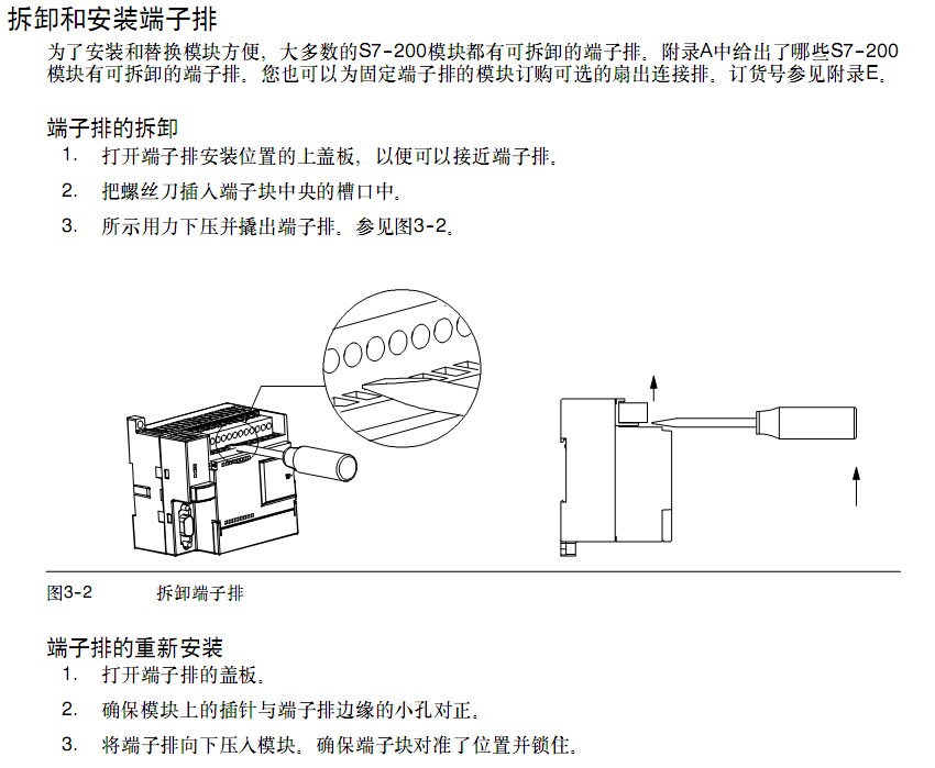

西门子输入输出端子排能取下来吗?

发表于: 2011-02-15 17:42
保持每天一点小进步足矣。。。

发表于: 2011-02-21 13:32
5楼的太详细了,学习了
