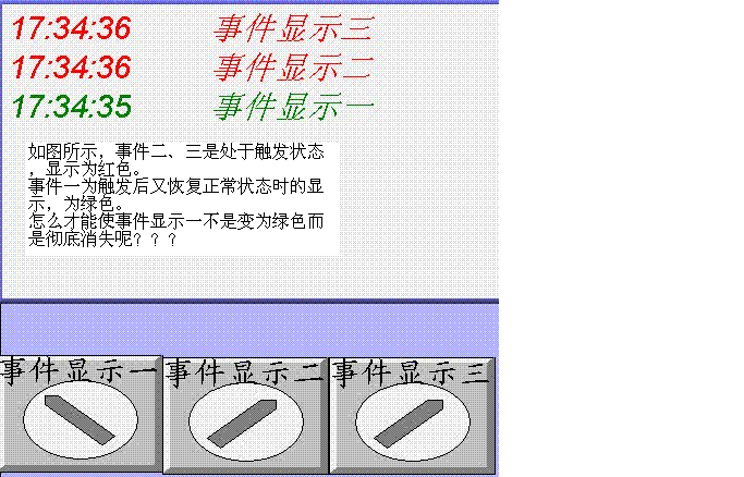

因为马上要离开现在的公司,但是公司的两条自动化生产线在我离开后就会无人维护。公司比较小,没什么人懂这个,一般人只会操作,出了故障就不知道怎么办了,并且这两条线比较容易出故障。公司还有一台苏州产的机器,用的是西门子的触摸屏,做的比较好,操作时可以提示操作者要满足哪些条件,出现故障一般也可以显示故障原因。操作者可以根据信息正确的操作并能较好的排除故障。于是我想在那两条生产线上威纶通触摸屏上也增加类似的功能。
我的初步设想是:
在主界面上设置一个功能键,使其能够进入故障显示窗口;
然后在故障显示窗口上添加事件显示元件,想通过事件显示故障产生的原因及排除方法。
但是,当我做了一个简单的程序离线模拟一下后,发现触摸屏不能完全达到我的要求。故障显示窗口能够显示多条故障,只不过故障排除后,它仍然显示在故障窗口内而不会消失。而我想要的是故障出来后,会显示故障;故障消失后,这条事件就自动消失。西门子触摸屏那个就是这样。
请教大家有没有好的办法!!!!

按照你的思路应该是没有问题的,你把你写的发上来,我给你看看。
