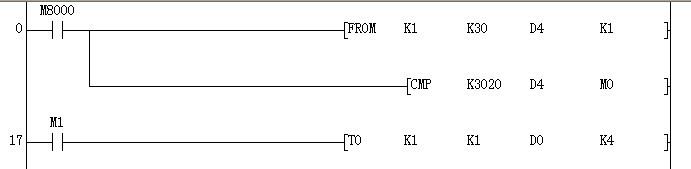

fx1n+4da模块。其他程序都搞得差不多了。就是4da模块程序不会写没有输出。小弟第一次搞4da模块。哪位大侠帮我写一下,要求d40.d41.d42.d43对应4路输出0—10v。关系到我的过年红包啊!求大侠帮帮忙。多谢啊!

描述:输出不正常

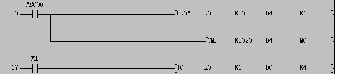

描述:输出正常 模块站号k0
不知道这样编对不对,原来是[TO K1 K1 D0 K4]没有输出,改成[T0 K0 K1 D0 K4]有输出了,真搞不懂,老师们帮我分析一下该怎样编。FX1NC+FX2N4DA还有一个GTO1050屏

主要是特殊模块的序号搞错了,特殊模块由PLC向右挂靠,则序号从K0---Kn
