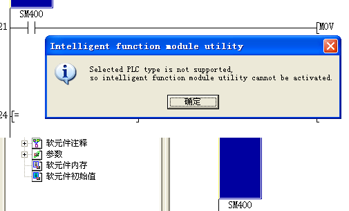

硬件选用q00ucpu,使用最新的8.86版gx-develop    ,安装了本论坛最新的GX Configurator-AD2版。但还是无法使用参数编辑这个功能。
有谁碰到过同样问题的么,如何解决呢?

兄弟請確認選擇的plc型號?

可能是软件问题,也可能是操作系统问题,还有一种可能是RP问题了。见下图:

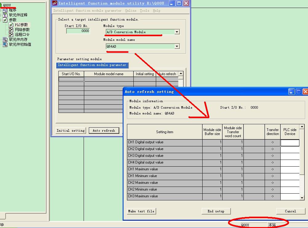

引用第6楼sbccpl于2011-01-24 11:44发表的 :
问了30的人了,说是编程软件版本要8.86,----AD软件要2.0+的最新版本(在日本网站上)
但是下载要帐号,我下载不了,郁闷了

    GX Configurator-AD版本过旧,用最新版。
