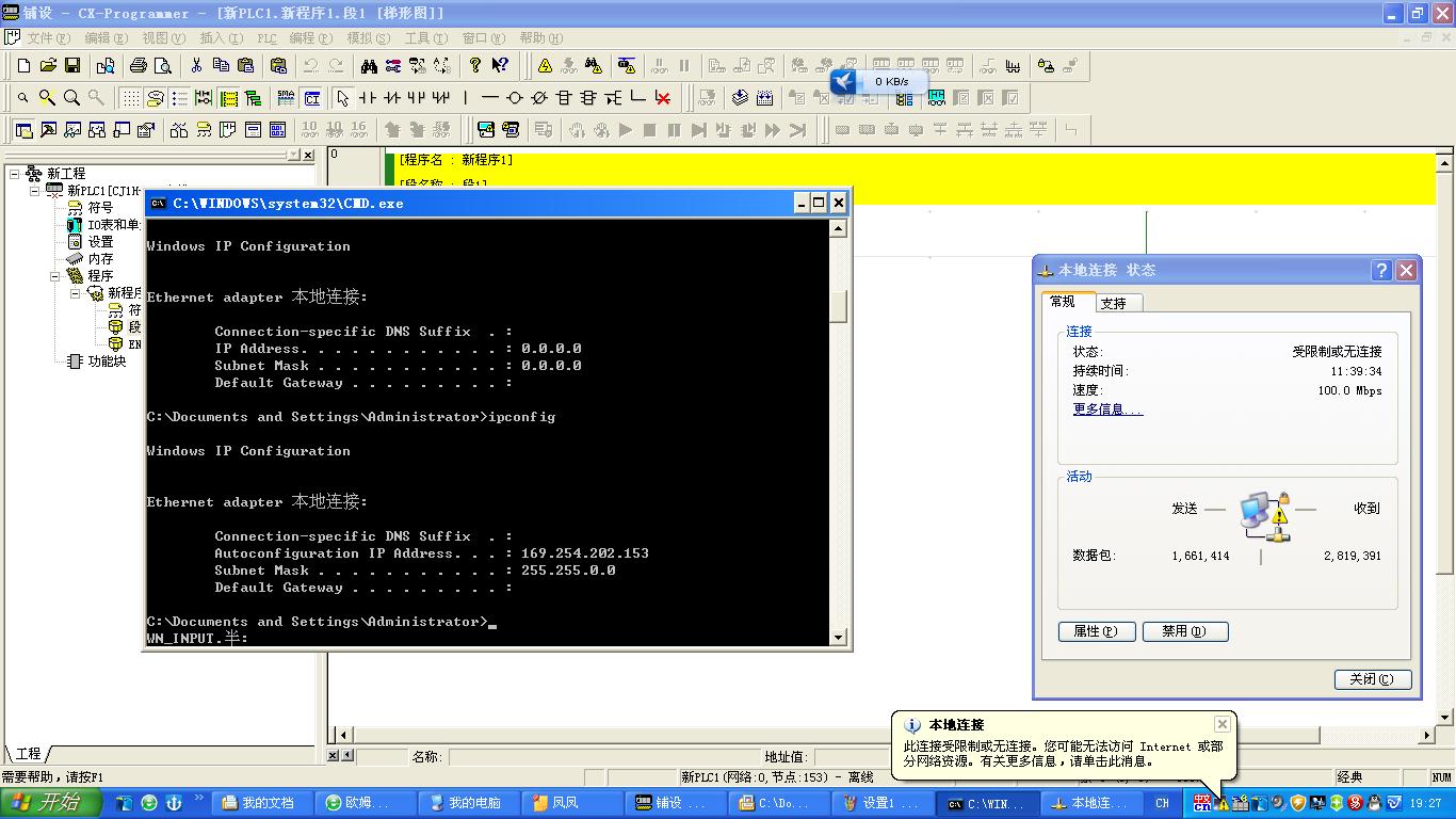

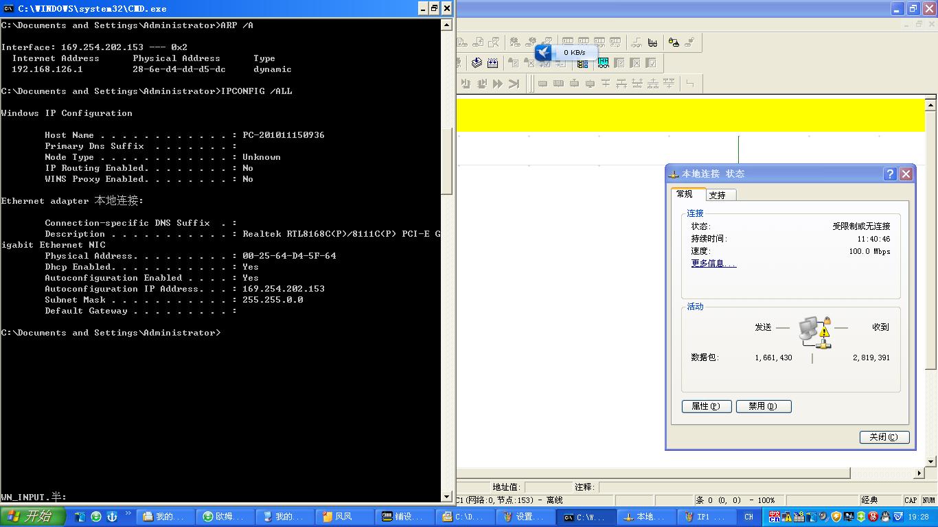

大家能否帮我解决一个问题:欧姆龙PLC 型号CJ1H 66CPU带以太网接口,我用IPCONFIG读出它的IP地址是192.254.202.153后但是我用这个IP地址读不了这里面的程序。哪位高手指点一下它真正的IP地址是多少。
谢谢越详细越好
在下不胜感激

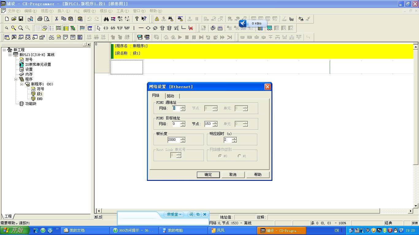

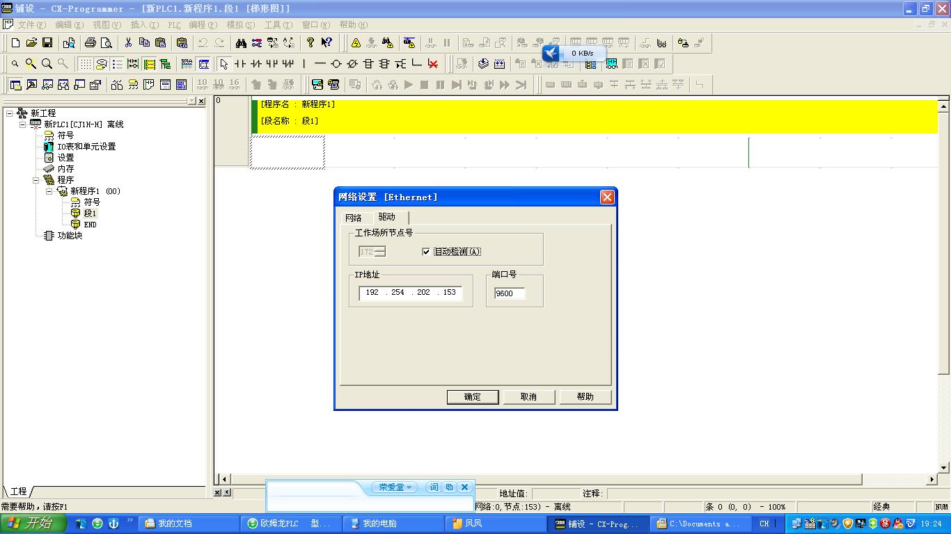

网络类型选择Ethernet,点击网络类型后的设定。
网络中,FINS源网络/ 目标网络的网络号都默认00默认,节点号设定153。
驱动中,IP地址设定192.254.202.153,端口号默认9600。
153模块设置号为16进制是99

这样设置不行的啊。

这样试了不是不行

这是IP

1、你看到的是自己电脑的IP地址。
2、你看看通信模块上的模块号是多少。/
3、实在不行用串口编程线下载一次就都知道了。
