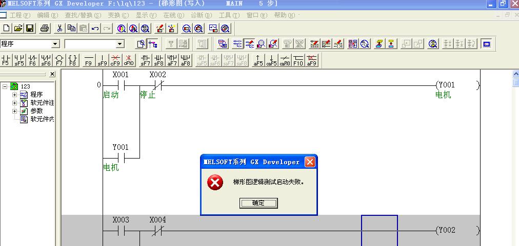

三菱plc GX Developer在使用模拟运行时,梯形图逻辑测试启动失败
leo0311604
查看leo0311604的
发表于: 2011-01-17 14:36
那位高手帮忙看看,是什么原因啊?

具体没碰过,不知道,但是你首先程序还有没转换的啊

没转换是不行滴。

灰色的部分没有转换,按F4转换以后就可以了

这种情况有几种,第一 就是你没有下载GX 仿真软件(模拟是灰色的) 第二 就是你下载了却误删了或移动仿真软件 (这种情况你的模拟还是蓝色的 但是却无法启动)这个我以前也碰见过,我是重新装系统再装回就行了 当然这种情况比较复杂 具体还要高手出手帮你了

我也是这样,程序转换过了,却《梯形图逻辑测试启动失败》。仿真软件,安装序列号时就卡住,求师哥师姐多指点。谢谢

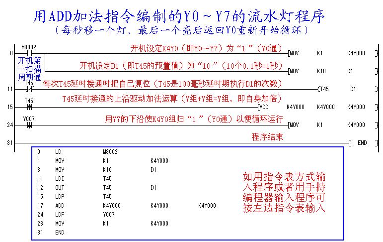

发个PLC图片,共同学习
