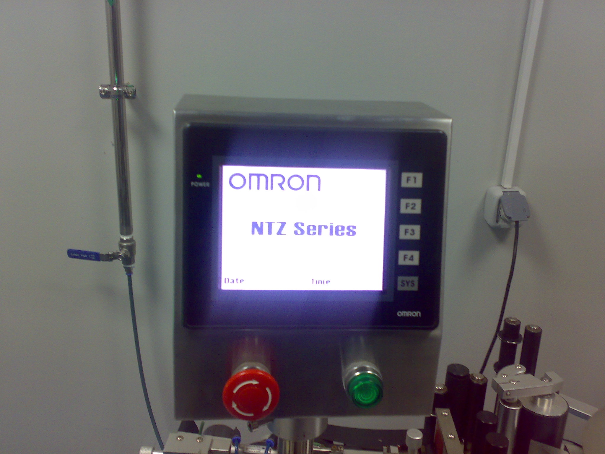

omron触摸屏突然进不去主画面了,前几天还好好的,今天开始触摸屏进不了主画面了,一直在系统画面,程序无法自行跳到初始画面,这是为什么啊?? (如图,一直在这个画面)有没有omron高手,是硬件还是什么问题?

是不是通讯线没接好?

检查通讯线看看,或者重新下载工程以确定原因。
同时告诉楼上的,多发好贴,或者回答对别人有帮助的回帖,积分会很快提高的。

这个问题不难,假如条件允许下换触摸屏,如果不行换线绝对OK

有可能是程序丢失吧,其他型号的屏有过这样的问题

先看看画面有没有无通讯提示,如果通讯没问题的话,就要修屏了,以前我遇到过这样的问题。

我的一开机也和你差不多的情况,一开机,出现开机画面,操作进不去。

你的触摸屏和PLC通讯没有连接所以看不到主画面,看看PLC通讯灯是否亮,如果不亮,没有通讯,亮了说明通讯正常。说明问题出在触摸屏。

学习,这问题最好能换一个屏试一下。

好像程序没有了
