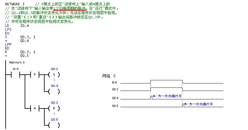

一个脉冲到底是多长时间

1楼  发表于: 2008-01-23 07:59
一个扫描周期。视PLC的不同、程序的不同而不同。甚至同样的PLC、同样的程序,扫描周期也会不同。

2楼  发表于: 2008-01-23 11:32
我觉得脉冲可以是任意时间,首先应该理解什么叫脉冲,比如,一个信号从低电平到高电平,然后从高电平回到低电平,这一段时间都叫脉冲,那脉冲的长度也是任意的啊,没有固定的时间数值,除非你自己规定了脉冲的长度,不知各位以为然否?

    3楼  发表于: 2008-01-23 11:48
    楼上说的是对的,脉冲无所谓时间。
    但用在PLC上,一般将的脉冲其实是一个信号ON一个扫描周期,以此去除误信号。

    5楼  发表于: 2008-01-24 17:18
    脉冲没有固定的时间的
    以PLC的脉冲输出为例,有时可以一秒几万个脉冲,有时又是一秒几百个脉冲

    8楼  发表于: 2008-02-12 20:49
    一个脉冲是多长?这就引入了脉冲宽度这个概念,其反映的是信号有0到1再由1到0的时间段,正像PLC指令中PWM方式一样,通过调整脉冲宽度就可以改变脉冲的频率。

    10楼  发表于: 2021-08-25 08:39
    事实上我也想理解:但不知是否跟楼主相同。
    在伺服电机参数中:一圈=10000脉冲。最高转速1分钟=3000转
    如果我用DDRVI指令发脉冲,我应该怎么去计算这个时间呢。比如说我要转10分钟,我该怎么发脉冲?

    11楼  发表于: 2021-08-25 09:07
    PLC而言,一个脉冲时长就是一个扫描周期。
    电机而言,一个脉冲时长跟硬件有关,8楼也说明了,脉冲宽度也可调节。伺服的脉冲跟加减速曲线&能力有关系。
