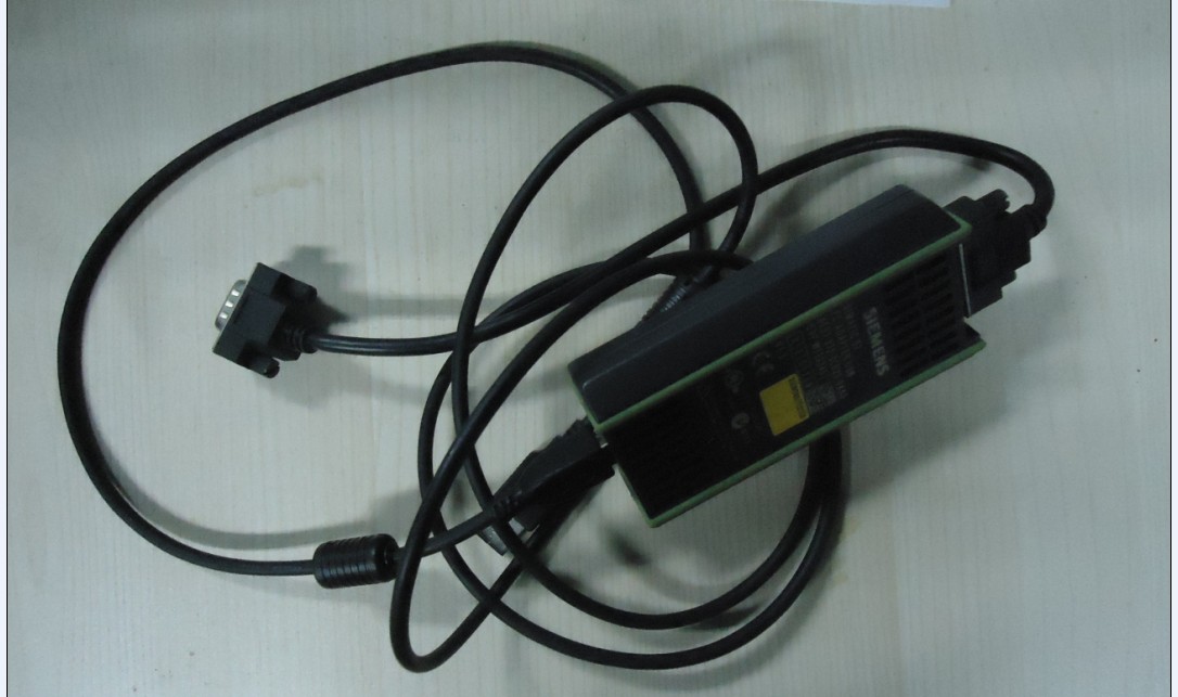

各位好,本人想找一条USB口的S7-300 PLC编程线,功能就像以前的6GK1551-2AA00(CP5512卡)一样,具有PROFIBUS/MPI功能,主从站通信,不知现在西门子原装的这种USB口线的具体型号是什么?谢谢。

是不是这个?

谢谢楼上的回答,我本人的意思是说有没有USB接口的CP5512卡,或者功能同CP5512卡一样,只是它是USB口的,具体型号是什么?

引用第2楼qyhx820128于2011-01-16 21:22发表的  :
有的,型号是CP5711,绝对满足你的要求的。

6ES7 972-0CB20-0XA0

这种么~~ 西门子编程电缆

楼上的这个西门子卖好贵哟。好几千块的。我都只能借来用用。真舍不得买的。

6ES7 972-0CB20-0XA0
