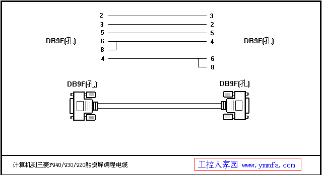

杨老师请问F940用什么线与电脑连接?怎样制作?

F940与电脑是使用一根两边都是九个头的线,型号是 FX-232CAB-1 一般售50元
F940与FX系列PLC连接是使用一根线叫做FX-50DU-CAB0价格约40元
FX-232CAB-1的图如下:
