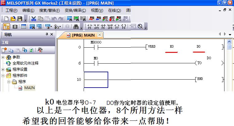

求助三菱FX1N-8AV-BD 8路模似电位器扩展输出板怎样编程?
我有三菱FX1N PLC一台和三菱FX1N-8AV-BD (8路模似电位器扩展输板一块),但用8路模似电位器扩展输出板不会编程,求师傅教教小弟如何编程。先谢了。

手册里都有啊。

手册里没有实例啊,求求各位给个示例吧!

查查手册,里面有专门的指令

有指令,没有实例啊?给一个示例吧。

要根据自己需要,写程序啊!

非常感谢6楼网友,太感谢你了,明白了。祝你新年快乐,
