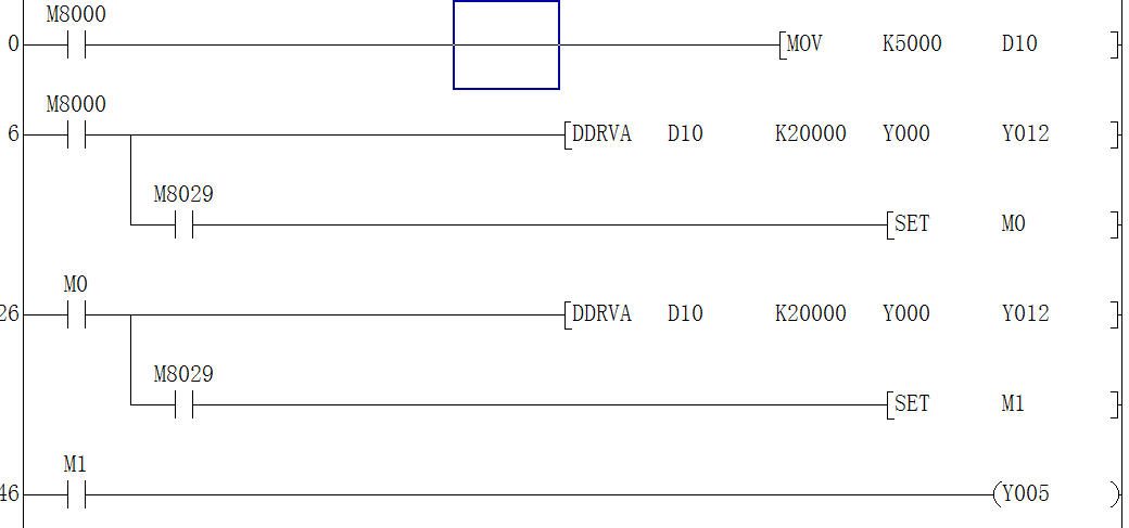

这个程序中Y5会得电吗?

各位大哥帮我看看,这个程序中的Y5它能得电吗??谢谢

发表于: 2011-01-15 13:50
定位完成后Y5输出

发表于: 2011-01-15 14:49
第二次定位完成后设置Y5输出

发表于: 2011-01-15 16:43
应该可以得电

发表于: 2011-01-15 16:49
会得电,可你的程序有问题,我没这样写过,也许有用。

发表于: 2011-01-16 00:23
会得电。

发表于: 2011-01-16 08:49
Y5会的电,但是不知道第二次定位可以工作吗?

发表于: 2011-01-16 16:55
会得电,第二次定位应该不能工作。
