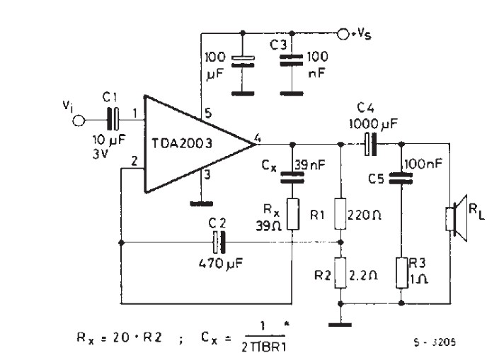

我在线路板上看到有个型号是TDA2030的集成功放管,是5个脚的,不知是用来有什么作用的?哪位能说一下呀?

集成放大器,主要用在低端的音频放大电路中

很早汤姆森公司推出的功率放大器。记忆已经模糊了,塑/五脚封装。标准的接线为双电源供电正;负15V;输入;反馈端;输出端组成。外围元件少,在使用中注意反馈的深度。

它的典型应用

20瓦的功放

低频功率放大器,不单可以使用在音频功放,还可以用于各种低频放大电路中,如机床负反馈系统功率放大也可以用它。
