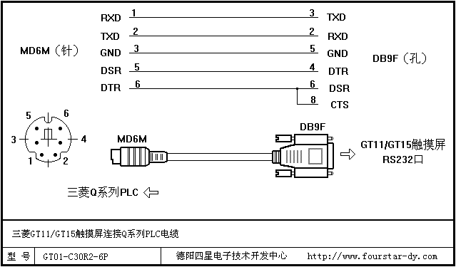

急求GT1030-LBD-C三菱触摸屏与PC通讯线接法图!
1qa2ws3ed
查看1qa2ws3ed的
发表于: 2011-01-13 15:41
查到该电缆型号为:GT01-C30R2-6P,求哪位大侠有这个资料?万分感谢!!!

发表于: 2011-01-13 17:36
买根也不贵,何必呢
。我们倒是有这个,我还真没仔细看,好像是422通讯,有4根线接在1030触摸屏上,你实在不想买线,那我明天看看告诉你。

这个线我就有,发个图给大家分享一下
