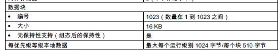

刚学习西门子,请问
一个 DB块能定义多少个字或字节,比如CPU315-2DP能定义2000个字吗?
从“CPU31X规范手册”中说的是每块510字节。那就是说每块只有约250字了。是这样吗?那么数据量大时不要建立多个块?
还有说块的大小是16K ,这个16K时16Kbit还是16kbyte.
以下是从“CPU31X规范手册”中的截图
望各位指点 谢谢!

DB块大小可达16k!至于块是512字节是指最优先级,这个是什么意思不清楚。反正我建过大于3000个字节的数据块,正常使用。西门子的说明书有很多地方写的令人看不懂!这是通病
