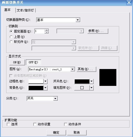

在触摸屏里如何编辑X按钮,点一下就可以把当前页面关掉?

把按钮设置成全屏透明,按钮的功能为切换画面,画面号根据需要设置。

能说的具体点吗
看了下属性没有啊

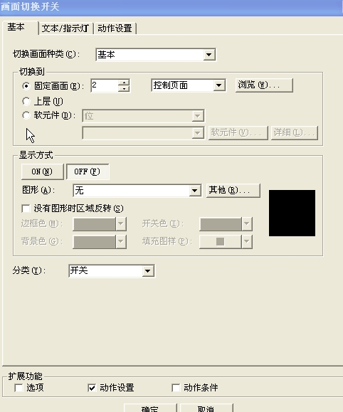

点图形右侧黑色三角再选择无
