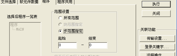

工控的师傅们,麻烦帮我解决下这个三菱plc上传出错问题。 早上上传了运行都很顺利的,后来想测试电机的好坏,就写了段简单程序调试了。后来将原来的那程序再上传,就出现了“范围设定出错 请正确设置范围后再次执行”。出现后就停在那儿不动了,后来也按了确定。看程序是传上去了,但就是乱动作(排除干扰)。(与内存有没有关系,清楚plc内存对plc有什么影响吗?)请问有哪位师傅曾经遇到过或者有什么建议,请帮我解决下,非常感谢!

在结束那里你要写与你程序步数相等的数字
