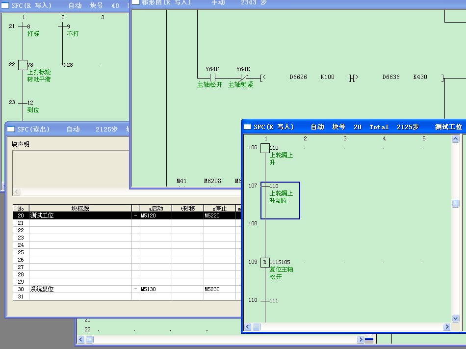

梯形图与SFC两者能够混杂在一起编写程序吗?我是刚接触GX- Developer这个编程软件。希望各位高手赐教啊!

绝对不行的,而且你也不能SFC模式和梯形图模式同事打开。目前GX是没这个功能的

能与否,看图:

在FX下面是不行的,因为FX只支持单文件程序,在Q系列的就可以,但是只是在梯形图里面控制SFC执行与否.
