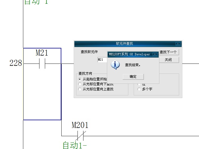

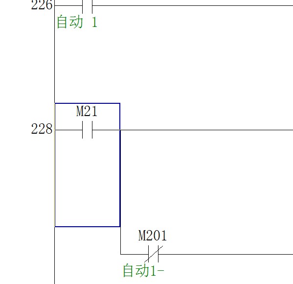

这是三菱plc中的一个程序,为什么m21就一个常开接点,没有线在程序里是什么意思?请高手赐教。谢谢

不是的,就是个有往复动作时序控制的,既没线圈也没别接点(对m21),在程序中查不到属于它别的了。

在上述程序中m21就出现一个常开接点,在没有属于它的其他东西比如m21的线圈。所以我看不懂了。一般普中间继电器都要有线圈的。

这是程序查找截图

我猜
程序中可能用到了数据运算之类的功能指令,M21是作为某个数据的其中一个位,所以你查不到那个线圈,比如:MOV K20 K4M10 等等啊
还有或者用到了比较指令,比较结果在梯形图中看似只驱动一个线圈,实际捆绑着三个线圈,小于/等于/大于 这三个结果将分别驱动三个紧挨的线圈号,比如M20/M21/M22

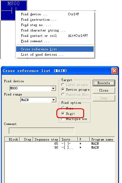

这样搜索,能够找的全面些:
请高手指点一下
