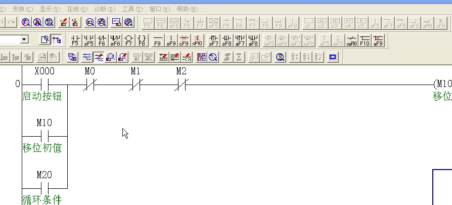

我在用GX Simulator-6仿真程序之后为什么就改部了程序啦?写指令变成了查找指令啦啊!望各位大侠指点啊!!!

使用的模式不对,改成编程模式

哦,这个东西在哪里设置啊?

在编辑栏,点击写入模式

模式不对

退出仿真后,单击写入模式即可修改

模式用错了,改用写模式就好了

模式用错了,改用写模式就好了按F2

点击快捷菜单栏中的写梯形图菜单就可以修改了
