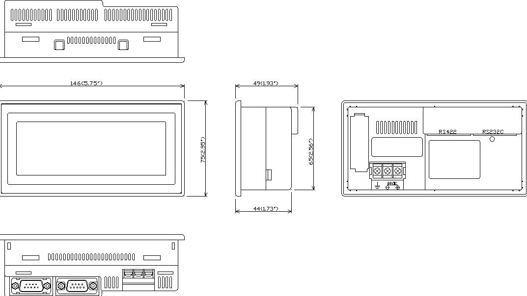

三菱的F930GOT-BWD-C在面板上要开多大的口?我找资料没找到。

看我发表的主题,里面有具体F930具体尺寸,或者查看精华帖(综合论坛),看我发表的,里面有CAD尺寸图

再搞不清,给我消息,我给你地址

看选型样本!!!

什么资料都不用也可以啊,直接用尺子量下不就行了。

具体尺寸见下图:
