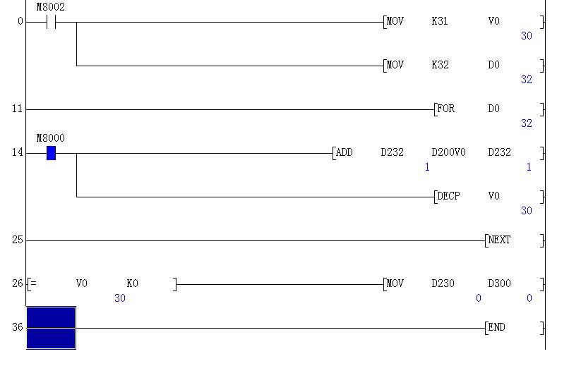

      大家好,想请教大家一个问题,我想在一台机器的程序上进行这样一段数值运算,从D200,D201 D201,D203.......到D232里面的数值让它累加起来,看了一下三菱PLC的编程手册,好象没有这样什么指令可以完成,难道要用ADD指令一个个加吗?大家帮我看下有什么好办法可以让它又快又简单地累加起来啊,谢谢了.

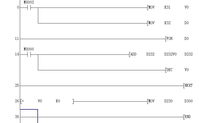

    LD M8002
    MOV   K31  V
    MOV K32 D0
    FOR D0
    LD M8000
    ADD  D232  D200V   D232
    DEC V
    NEXT
    LD= V K0 MOV D230 D300
    [ 此帖被ysheng9099在2011-01-10 21:24重新编辑 ]

    4楼  发表于: 2011-01-10 21:01
    楼上的朋友,你帮我看看是不是这样子的程序啊?为什么模拟起来不是那么回事啊?
    [ 此帖被lxklz1140在2011-01-10 21:14重新编辑 ]

    不好意思兄弟,ADD指令中应该是D200V0

    6楼  发表于: 2011-01-10 21:39
    我模拟的时候给D200,D201,等赋值,没有看见D300的值有变化啊,而且DEC V0不改成DECP的话那些数值就乱跑

    7楼  发表于: 2011-01-10 21:41
    要把用到的寄存器全部赋值关于DEC指令中数值乱跑的问题是因为整个执行过程结束只有三十来个扫描周期

    8楼  发表于: 2011-01-10 21:56
    我没有赋值给那些积存器这段程序就模拟不起来是吗?不是相当于零吗?唉模拟起来就是不行啊
