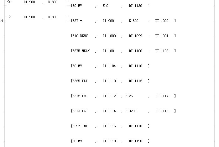

请高手帮我解释一下程序里几步的意识!(松下PLC)
manbukan
查看manbukan的
发表于: 2011-01-10 15:27
其中第2步为什么要用F10,第4步又是为什么,(我的想法是他已经把第3步F275取平均值传到1102了,那1104又为什么有数值?还有就是松下的标记地址都怎么编写,比如FPX-C60加扩展,扩展的第一个输入端标记地址是多少?还有模拟量是怎么标记的WX1?还是X1?请高手帮我解释一下!最好加我QQ414799605,说的方便一些。

发表于: 2011-02-04 16:47
f0是16位传输专用指令
