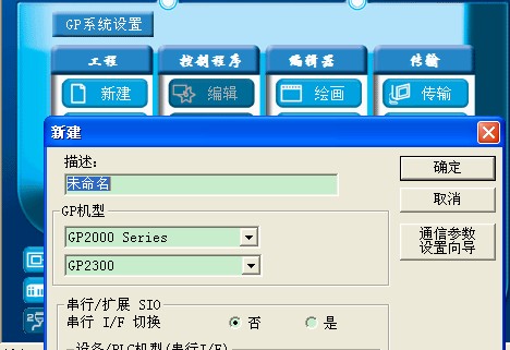

真是有点晕了 谁能高手我pro-face触摸屏编辑器里新建画面在那里命名呢?谢了 不要笑我啊

不知是否你说的这个问题,

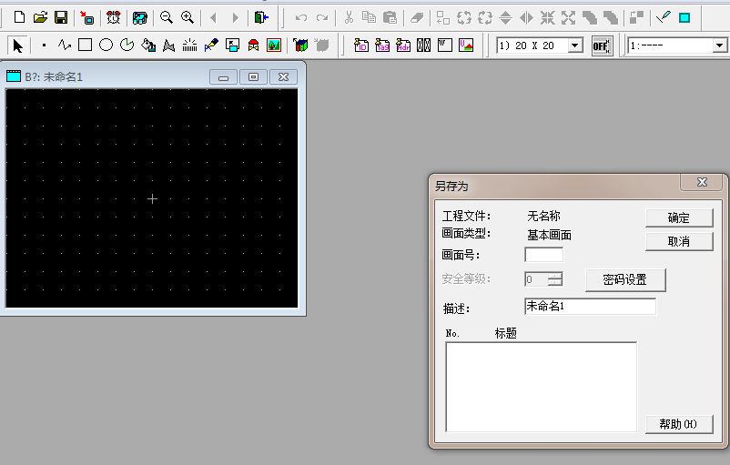

其实,点击保存,然後在畫面號填寫畫面號,在描述裡填寫命名的名稱,再點擊確認,就OK了
