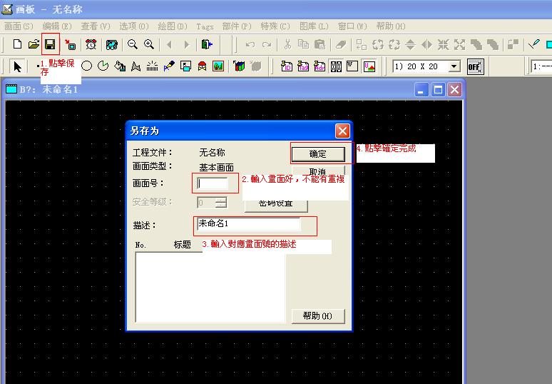

请教高手 刚接触pro-face触摸屏对于新建的画面在哪里命名画面号呢?十分感谢

看看附圖
