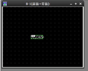

在三菱的触摸屏上显示是“-10486”为怎么呢??
怎样才让触摸屏上显示0.01呢

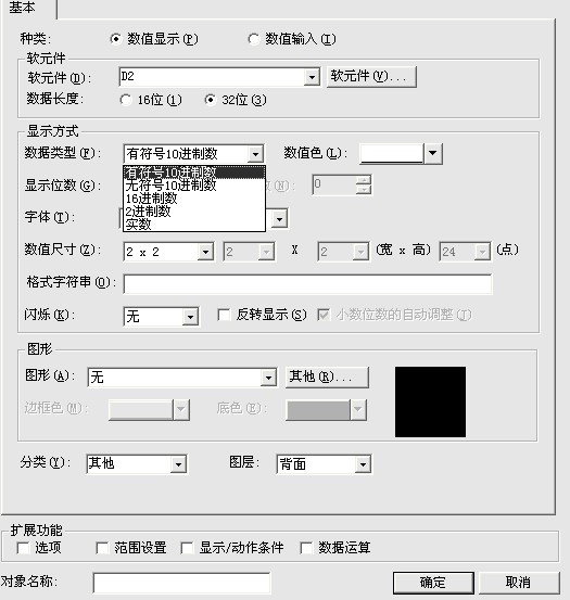

触摸屏中选择对应的地址,属性要设置成32位的浮点数

数据类型里选择实数,把小数位设为2

数据类型选择:实数,小数:两位

把最后一步MOV指令去掉,直接用D2作为数据显示的寄存器。FX2N不支持DEMOV指令。
在触摸屏上设置实数,小数点2位。
