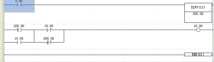

如题,欧姆龙有没有和三菱一样的交替输出指令啊?大家推荐下欧姆龙做单点启停程序,越简单步数越少越好。

没有交替输出指令,做了一个你看看。觉得好记得加分哦,哈哈!

也可以使用计数器计数来设置。

这样比较通用,三菱 omron都行
