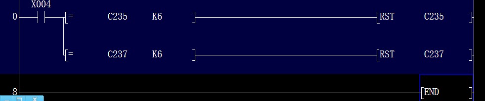

如图
X4置NO。。。C235等6时可以把高速计数器C235复位吗????

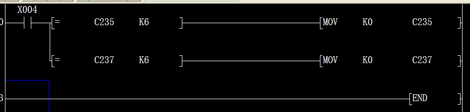

用MOV 指令复位行不行????如图

要用DMOV,高数计数器都是32位的

我建议你用高速计数器复位指令,不然你的计数会有误差

引用第5楼龙朝晖于2011-01-06 17:50发表的 :
高速计数器复位指令我不会用,,,是否可以请教下??
如上面的图
C235高速计数器等6时,马上把C235复位

HSCS,HSCR.这些高速比较指令来执行高速计数器的比较,否则可能由于草庙周期问题漏掉=这个值的比较执行时机。
而且高速计数器复位直接RST C256即可,用DMOV需要多少时间楼主自己知道,这样不利于做大程序
