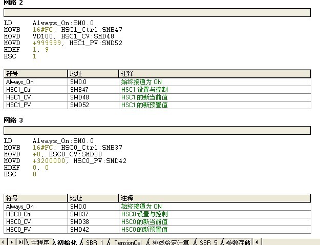

在学习别人的程序的时候看见预置值设置的很大不明白这样做的目的
希望哪位兄弟指点下
我的理解是就是不打算达到预置值

可能是实际使用时只需要将高速计数器的数值读取出来使用,而用不到预设值,所以把它设很大。
