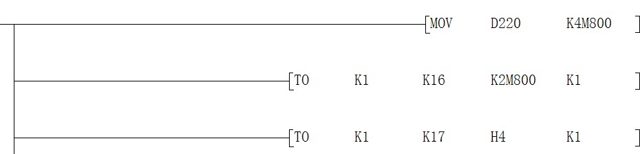

求助高手帮解释一下这段程序,小弟不懂呀,先谢谢大家了

将D220中的数据所对应的状态输出到M800~M815。将M800~M807写到第二个模块的BMF16#中去。将16进制4写到第二个模块的BMF17#中。

第二个模块是扩展模块吗?

1楼对的

引用第2楼ssakk于2011-01-04 22:35发表的 :
第二个模块是扩展模块吗?
当然是的
