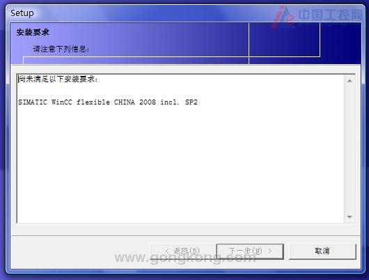

西门子公司最近推出了Smart Line系列触摸屏,看了一下介绍,觉得蛮不错,功能强大,性价比高,但是它的软件“SmartPanelHSP”只能在WinCC flexible 2008 SP2中国版上安装,在Advanced版本上安装不成功,为了用这个屏把Advanced版本卸掉装China版的实在有点委屈,请教大家如何在Advanced版本安装“SmartPanelHSP”补丁,谢谢各位!授权差异,在Advanced版本上安装就不行,请上面的高手说明一下如何解决,谢谢!我安装结果如下图所示:

十分纠结地告诉你“SmartPanelHSP”补丁除非在WinCC flexible 2008 SP2中国版上安装,其它版本将无法安装。其原因是Smart Line系列“700;1000”触摸屏只是推广于中国市场。好在此软件无需授权。

这个是我做的注册表补丁,可以在多语言高级版上直接安装Smart的HSP
SmartLine HSP直接安装补丁 For Flexible2008SP2Update10.rar (1 K) 下载次数:1229
