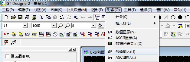

就是说,我要在D100中输入数字,按一下D100。小键盘就能调出来的哪种,输入数字后按确认小键盘消失的哪种

那个键盘不用做,只要添加一个数值输入,设置成嫰要的软元件就行了。
