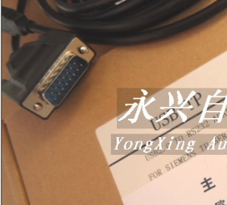

1、15针公的是232
西门子OP17\TP27电缆,6XV1 440-2KH32
适用于西门子TD17、OP7、OP17、OP7、OP25、OP27、TP27、OP35、OP37、TP37、OP5部分、OP15部分等型号下载使用。兼容原装型号:6XV1 440-2KH32

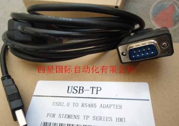

2、9针公的是485
USB-MP277,MP277触摸屏编程电缆,9针公
长度:3M。 在组态软件里面选择RS232-PPI多主站电缆,对应的要选一下com口,然后将屏引导进入连线模式,等待上位机连接。
适用于西门子 OP73MICRO、OP73、TP17、TP177、OP77A、TP177A、TP177B、OP177B、TP277、OP277、MP177、MP277、MP377 触摸屏编程下载,USB接口(非西门子原装USB,而是需要转驱动,转换为串口的)。

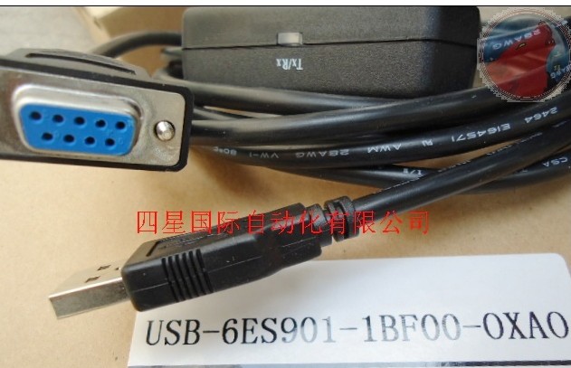

3、9针母的是232
6ES7901-1BF00-0XA0
RS232, 9针母接口
适用于西门子TP270、OP270、OP77B、TP170A、TP170B、OP170B、MP170、MP170、MP270B、MP370B、OP37PRO 触摸屏编程下载,USB接口。
