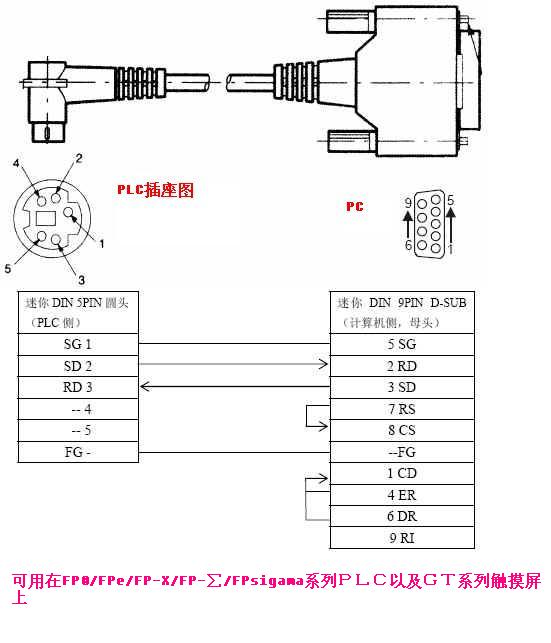

想做一条松下PLC通信线,不知道那种圆形接口(剪键盘的PS/2那种接口)的针顺序怎么排列的,那个针是1,那个是6?

    2楼  发表于: 2011-01-01 21:35
    看看这个图

    3楼  发表于: 2011-01-01 22:11
    图上“FG”是啥意思啊?

    4楼  发表于: 2011-01-01 22:20
    空的意思,我觉得……

    5楼  发表于: 2011-01-02 07:21
    FG是接地

    8楼  发表于: 2011-01-07 08:27
    这里的FG可以看做接地或者屏蔽层。

    9楼  发表于: 2011-01-07 09:22
    FG是机壳或保护地

    10楼  发表于: 2011-01-09 18:44
    键盘的PS/2圆口不能用,用鼠标的吧,因为键盘的PS/2圆口2脚内部接地了。

    11楼  发表于: 2011-01-10 23:49
    键盘的PS/2接口和鼠标的PS/2接口只适用于各别型号,望看仔细了,别将PLC接口插坏了!
