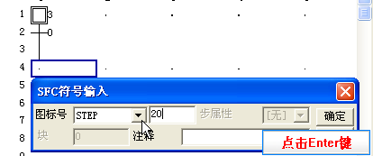

各位大侠;我在用GX编程软件上用SFC编程/但是我还不解它上面的3 和 20是什么意思/如20?它是表示 在20的标示处是第20步吗?请各位高手指点一下.

昨天玩了一个上午/现在会了/那数字它表示 的是状态继电器号/谢谢大家的解答
