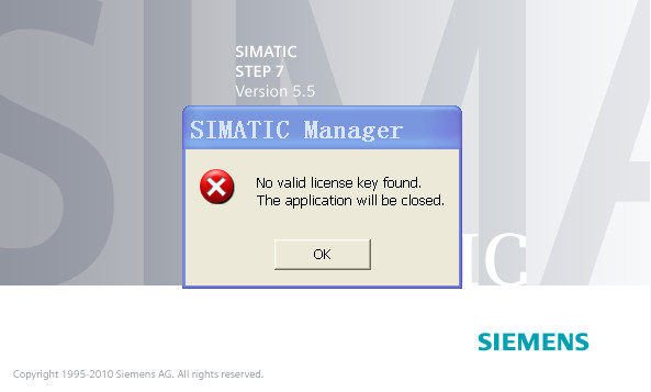

西门子 step 7-V5.5为什么软件和授权都安装好了,可是为什么,还打不开软件呢?打不开提示如附图!!!哪位大侠知道的,请指点一二哦!

缺少合适的授权~~~

step7 v5.5的授权安装成功了,还是这样子的!!!

那么,你用5.4版本也是一样打不开吧?
license manager 这个软件能正常运行吗?
Y 打开它并检查许可证安装情况;
N 查看许可证服务有无禁止或重新安装license manager 。

绝对是授权没有安装好不然不能这样提示
授权与你软件都安装在同一个盘了吗

或者是你授权不对吧

你这样试下看行不    打开我的电脑-管理-服务应用程序--服务-AUTOMATION LICENSE MANAGER SERVICE  将他启动
