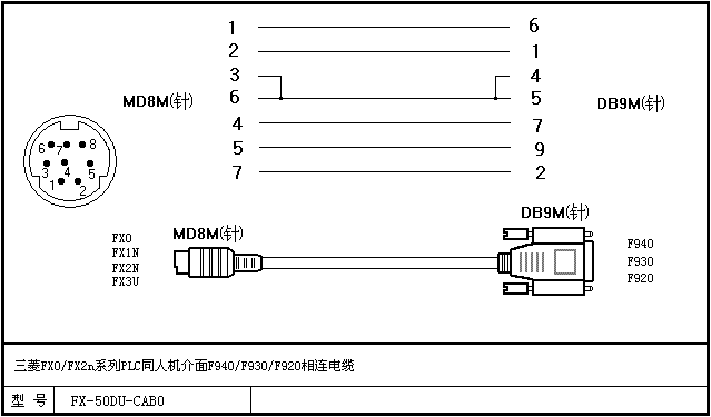

各位老师们,我今天有一个PLC到触摸屏的电缆坏了,在PLC那头是像鼠标插头样的,圆头的,8跟针的,请问是什么型号的插头啊,拜托了啊,急,车间停产了啊。

能解决问题最好,一般电脑城都有,你直接说三菱园口很多商家都知道

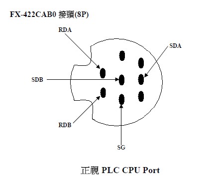

到淘宝上搜“MINI DIN 8”一堆一堆的!

看什么型号的PLC,圆头像鼠标的有三菱的,台达的,松下的。。。。。。线完全不一样的

这是三菱的/你自己看一下/是不是断线了/不同的牌子和不同的型号接线是不一样的/你自己可以在本网站找一下
