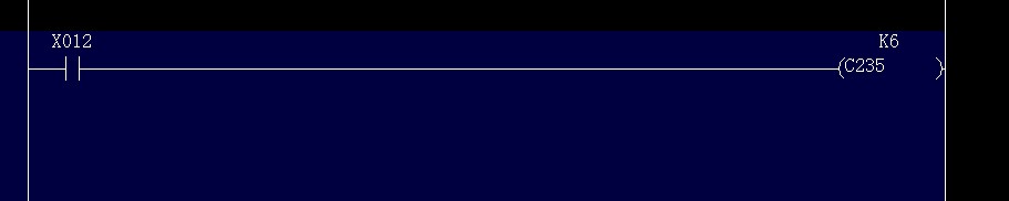

如图。。X12闭合,C235高速计数器相对应X0输入的脉冲计数
但有一个问题要请教大家的,
X12接触点是大约是0.1秒一个脉冲输入的。控制要再0.1秒内计X0的6个数
PLC是FX1S-30MR
不知到可不可以做得到,这样的要求???
如果做不到,还有什么好的建议????

大哥不是这么用的,仔细查看编程手册,里面有实例
X12不是高速接收端
三菱的高速接收端为X0-X7,如何选配,具体有地址对应,仔细阅读编程手册,这里不多说了,你的方法错误

我的方法应该没有错吧??是你理解错了
X12闭合。。。C235开启计XO输入的数

用SPD测脉冲个数

    0.1秒内计X0的6个数不成问题,问题是“X12的0.1秒一个脉冲输入”它这个信号ON能够保持多长时间。
    也许是没有理解你的控制要求。但是你只要记住:在X12为ON的时候,高速计数器就会马上计数,频率可以达到几十K赫兹。

    C235;C236。。。。C250,1相 60KHZ。
    我理解楼主的意思是想按下X12让计数器计数6个。如果是,你只要在X12后面加上【<  c235  k6】。
    同时增加一条:
    LDI  X012
    RST  C235
    这个只是理论上的分析,实际使用正像大家说的怎么高的频率,计6个脉冲的概率几乎为“0”。

    建议楼主不要用这样的方式做,高速的处理一定要用高速指令或者用中断+直接输出刷新,以避开扫描周期的影响。不然的话要么计数计时不准确要么处理不及时失去意义

    X12这个信号ON能够保持也就是大约0.1秒时间
    不知道这样可不可以计到XO输入的6个脉冲
    如果不可以。。。有什么办法?
    请指教????????谢谢

    我要的就是X12这个信号置ON时能够保持大约0.1秒时间。。。大约也是0.1秒时间动作一次
    你所说的-高速的处理一定要用高速指令或者用中断+直接输出刷新,以避开扫描周期的影响
    我对这方面不是很理解,,,可不可以帮我编一条程序上来。学习下

    还可以调整高速计数器的计数倍率 可能会好点
