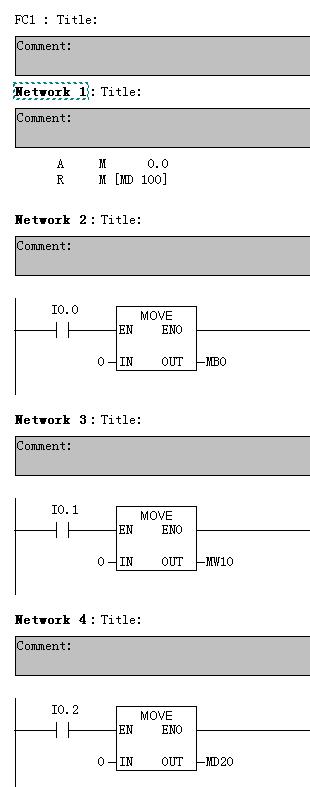

请教三菱有个ZRST指令,西门子是用啥指令运用的
如三菱LD M8002
ZRST M100 M200
我看了好多西门子的书没找到功能相同的指令,高手们来指导一下吧

用R MB MW MD吧

对于200系列来说,使用R指令可以复位若干连续位。
对于300来说,使用间接寻址来编写程序也可以用于复位若干位。

能画个图出来看看吗?

200
300

太美了,谢谢sjm213
以后有问题再请教.
