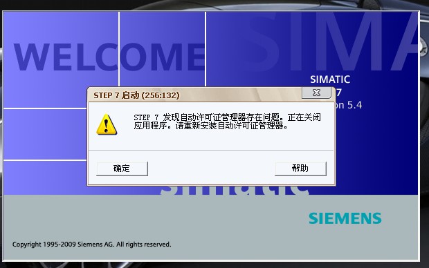

       请问各位楼主有没有遇到过以下问题。在安装S7-5。4时提示:计算机中某些数据将在下次重起时被删除。重新安装软件可能导致错误。重起WINDOWS,然后再安装程序。但是重起后仍然提示以上内容。为何???

就这个问题来看,西门子的使用者的普遍水平要远远低于三菱的使用者。
论坛上很多人受西门子软件安装需重新启动机器,然而启动机器后又提示重新启动机器,然而反复重新启动仍然出现这样的提示,导致软件不能安装。现在给出解决方案:
在注册表内“HKEY_LOCAL_MACHINE\System\CurrentControlSet\Control\Session Manager\ ”中删除注册表值
“PendingFileRenameOperations”
不要重新启动,继续安装软件。
现在可以安装更多程序而无需重启计算机了。
