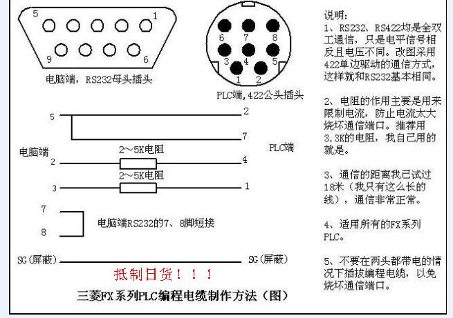

一楼的大侠:记得前段时间我按此图做了一条三菱通讯电缆线,其中二个电阻是用3.3K。实际使用没法与PLC通讯,通讯的PLC是三菱FX2N-64MT的,不知道是什么原因。
求一个真正能用的三菱编程数据线!!
