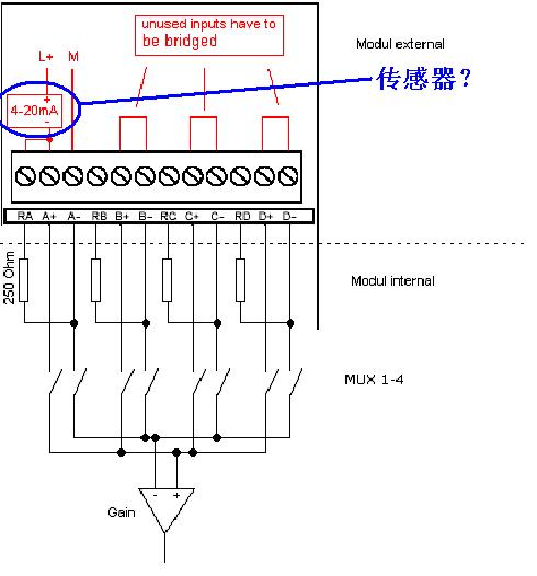

如图,是S7-200模拟量模块的标准接线。
是否图中标出的那个“4~20MA”的方块就是指的传感器?
例如
对于二线制传感器,我要接线的话,就是将+24V的直流电接道传感器的正(+)上,再将负(-)接回模拟量模块的A+上,A+与RA短接,A-接直流电的0V,
这样就可以读出数值来了?
求教

就是找不到使用说明书。
不知道是否要用变送器。
模拟量传感器怎么接线?
