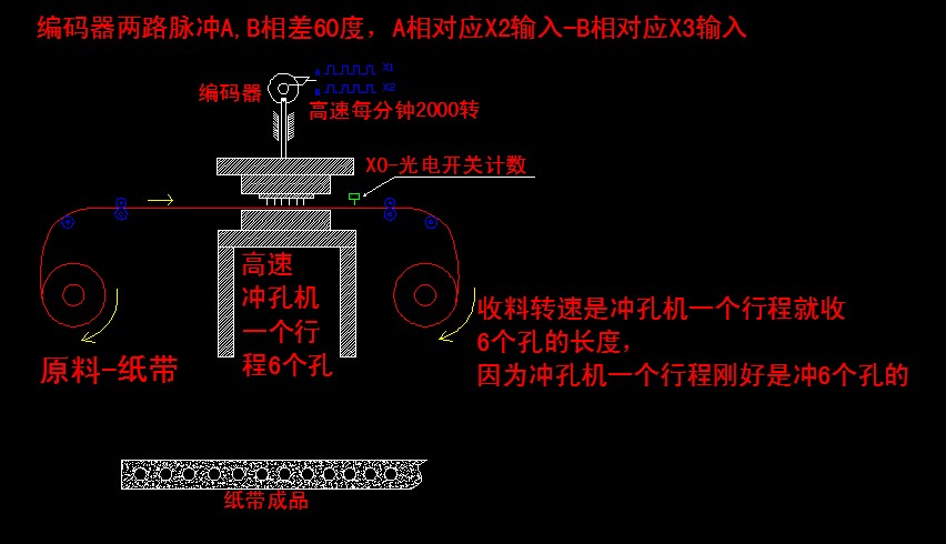

控制要求好简单,就是冲孔机每冲一个行程就6个孔输出,如果XO光电开关检测不是6个孔就报警
小弟第一次接触编码器,用到高速计数器,感觉上好难理解,因为是高速旋转的冲孔机,要不断地计数,不断地作比较,也要不断地复位。
小弟在此请教,那位高手帮帮忙按以上要求帮我编一段程序,我好有一个思路去学习。
小弟在此。。。。谢谢
A相脉冲X1输入
B想脉冲X2输入
光电开关计数X0输入

编码器只是位置控制,你要的报警控制这样在电机运行开始到结束计数(6)个就行了。用计数器与常数6进行比较。至于如何采用编码器进行位置控制,站上有很多精华贴,上去看看。

    但我不明白你的这句话:你要的报警控制这样在电机运行开始到结束计数(6)个就行了。用计数器与常数6进行比较
    电机一直都是在高速运行的没有结束啊?结束不是停机了吗???

    我理解的是当电机运行比如是(Y0)得电后,计数器比如(C0)才开始工作。结果与常数6比较。这里的电机不是指电机带编码器的,而是指运行转动的电机(收卷电机)。

    程序里用到了高速计数器C251,那X0 X1 就被自动占用,C252占用X0 X1 X2. C253X3 X4 X5 .C254X0 X1 X2。C255X3 X4 X5 X7。既然是高速运转,那就必须用HSCS高速比较置位和HSCR高速比较复位指令。

    你的编码器用来干什么用的,是控制  ?还是报警?还是比较?光电开关可以计数,可以置位,可以比较和报警。看不懂你想要说什么

    我的问明白儿的,如果光电开关检测的是6个孔的话,意思就是冲床一直工作吗?编码器它只能发脉冲,这个脉冲被PLC接收后再算成角度。要是这样就在加一个凸轮指令。不知道这样做你们老板同意不?

    编码器定位精度很不准,就算做中断每次走的长度相等也很难做到,这与PLC扫描和机械运行有很大关系,打个比如,编码要走6000脉冲电机停止,但当电机停止时当前编码器的计数值却要比6000大(很难做到等于6000这个值),所以建义精度要求高最好不要采用编器计长
