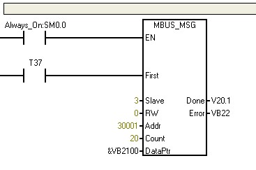

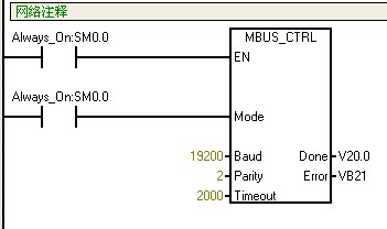

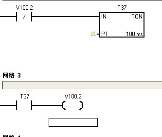

求一个S7-200与一般仪表的通讯程序,仪表支持485通讯。 我用modscan32 软件能在电脑上读到 仪表中的数据,但仪表跟200PLC通讯读不到数据,主要程序如下
请教下哪里错了
