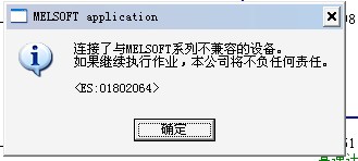

我传程序的时候出现 《连接了与MELSOFT系列不兼容的设备》 出现这个。以前没遇到过,软件版本也换过还是一样的、求大家解决

难道你遇到的是山寨的。

换个PLC试试。

PLC型号不符

我可以肯定你用的是山寨的。我也试过,换PLC就没事

PLC是仿冒的

谢谢大家 积极参与,此问题已解决,确实是山寨的, 需要把以前的软件全部卸载。然后安装8.34的 有与到此问题的可以找我
