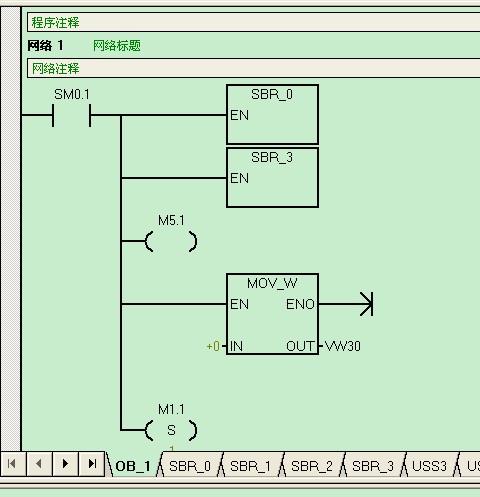

用初始化脉冲SM0.1驱动中断子程序,中断程序会只能执行一次吗?

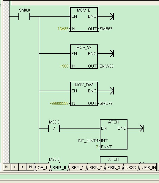

不会,你的SBR_0中建立了中断连接,如你在下面的也打开了全局中断ENI,则只要你的中断号7号的事件是I0.3的下降沿到来时就会调用中断程序,
