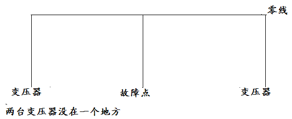

三相四线电源,单相对零线电压用万用表测量是150 250 350 这是什么原因啊

查查零线先。

两个变压器没在一个地方,是单体的,那他们的零线能同用吗?

这是简单的图

最大的可能是系统零线断了。

同意楼上的

系统零线电位不为o

引用第2楼li10142121于2010-12-27 22:23发表的 :
不能

应该是零线断路了!

零线断了!三相负载不平衡,中性点飘移了!快快停电,350要烧东西了!
